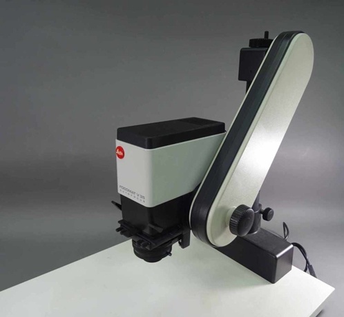

Возможно вопрос странный, но знает ли кто увеличители по компактности аналогичные УПА, а именно "сложил и убрал в чемодан", но не УПА :) Может зарубежные аналоги были? Сам печатаю на УПА-510, но хотелось бы приобрести что-то с более жесткой конструкцией и с более равномерным освещением кадра, ну и, возможно, просто более технологично скроенный аппарат
С уважением, Игорь
СообщениеДобавлено: 01 дек 2021, 17:00  Заголовок сообщения:
Сообщения: 1078
Перевозной мокроколлодионный кабинет
Ну и всякие там портативные кодаки с чемоданами
http://www.bnphoto.org/bnphoto/KodakPortEnlarger.htm
и оптические конструкторы, где из фотоаппарата делали настольный фотоувеличитель
СообщениеДобавлено: 01 дек 2021, 17:03  Заголовок сообщения:
Сообщения: 5710
vergrößerer dunkelkammer, на любой вкус
Leitz Focomat хвалят
и компактно складывается
