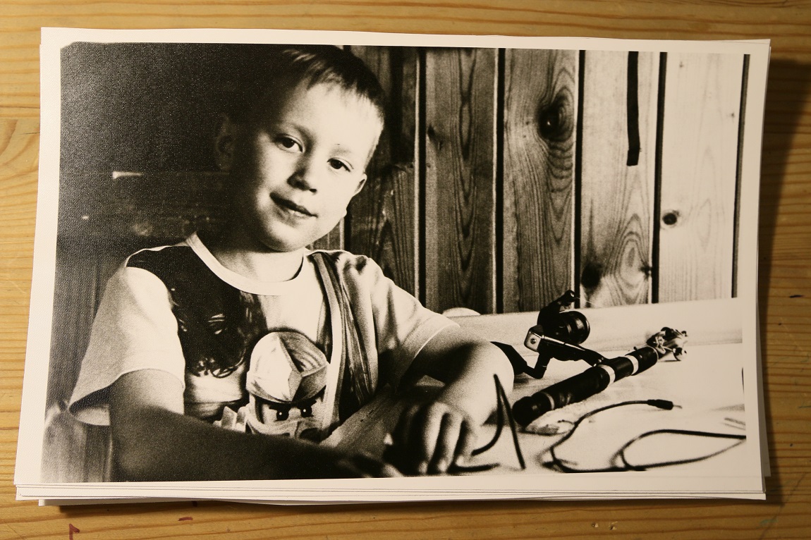

На выходных немного попечатал. Правда, в основном семейные.
Бумага - пятилетний бромпортрет 24*30, разрезанный пополам. Проявитель - СТ1 (Славич, приготовил плохо - остался осадок). Негативы очень плотные (Kodak 5200, проявка d-76, слишком долго). Приходилось печатать на максимальной диафрагме (f/2.8), с длительной выдержкой (доходило до 120 секунд).
Но удовольствие получил неимоверное!
PS Желтизной отдает из-за настольной лампы теплого света.

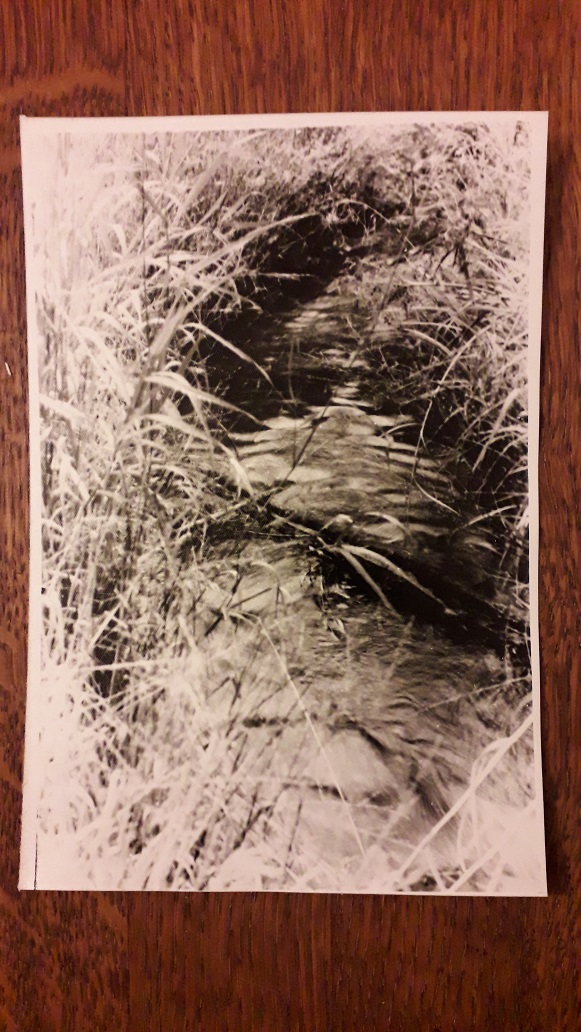

Киев-2, Юпитер-9, f/8, 1/10. Fomapan 100, Д-76, 1+0,5, Т=20С. 10мин. Славич Бромпортрет БП80. СТ-1.

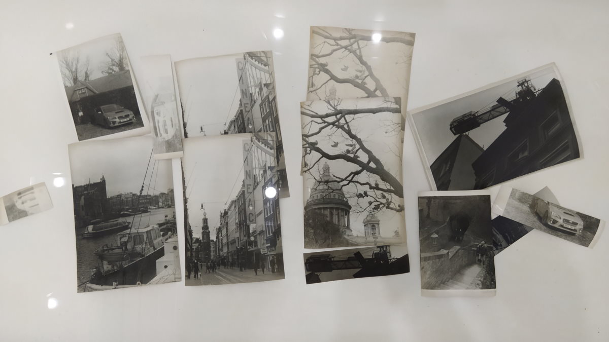

Печатал сегодня с цветных пленок на старый советский бромпортрет, хорошо сохранился.
Фото сквозь воду, пока отпечатки купаются.
К обмену фотографиями был бы рад присоединиться :)
