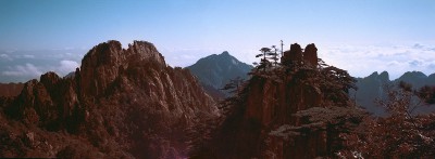

Я бы наверное всё же пересканировал. Хотя наверное правильных цветов уже не вытянешь, после инверсии видно, что синий канал обрезан. Да и склейка усложняет . Тут только авторская интерпретация :)

Можно было бы поколдовать со слайдом, но здесь и так надо подложку вычитать, так ещё часть информации съедено. Хорошая программа 3DLutCreator - можно подвигать ползунки и небо будет голубое, облака белые, горы вроде норм и даже стволы деревьев, но вот зелень больно бледная получается - её фильтр погубил. На самом деле можно попробовать - обработать один скан, сохранить LUT и потом на все накинуть. Но без навыков времени потеряете уйму.

https://dropmefiles.com/8yLUF Сосканировано не правильно. Небо выправил, но синие полосы снизу портят всё - это не ошибки обработки, а свет, гуляющий по подложке.
Гистограмма не выставлена при сканировании, не понятно зачем в режиме слайда, если это негатив. Неужели Никон негативы нормально не сканирует?
Для полного контроля сканирую так: прогон с отключённой автоматикой (даже экспозиция!), затем поканально (красный, синий, зелёный) выставляю бегунки (чёрное и белое) от начала хребта гистограммы до конца, средний тон по каналам не трогаю. Потом, если надо вытянуть кадр (например, против света снятый), двигаю немного в сторону средний тон на общем канале. Некоторые цветовые отклонения (разность освещения во время съёмки, разная маска) поправляю в редакторе.
Никонскан в таком стайле работает?

На представленном файле гистограмма сильно растянута, да еще в 8 битах. В синем канале инфа есть, хотя её мало. Видно, что желтый фильтр поработал :D
100% - сканировать заново, в традиционном режиме негатива - так нагляднее контролировать гистограмму. В 16 битах. Добавить экспозиции в синем канале. Дальше - в ФШ работать уровнями, кривыми - раздельно по теням, светам и средним тонам.

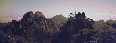

тоже немножко покрутил картинку, мой вариант

А вообще, я бы пересканировал, что бы изначально было в 16 бит, легче тянуть было бы.
При склейках я обычно сканирую в RAW без всяких коррекций, склеиваю панораму из равов и потом уже кручу в конверторе. Даже совсем казалось бы убитые сканы более-менее вытягиваются. Ну и потом доработке в фотошопе.

Второй вариант :D Правда, чуть подольше пришлось повозиться.

Синего канала изначально нет почти. Без "рисования" тут вряд ли что-то получится исправить. Товарищ Перископов вон небо кисточкой нарисовал поверх =)
