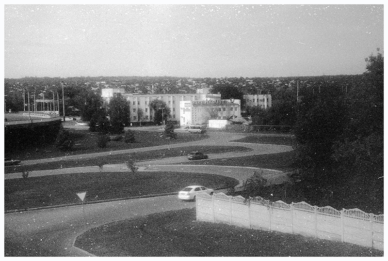

В кассетах 4х5 приехавших из Японии оказалась не экспонированная пленка, акрос 100, отснял и проявил 6 с половиной минут в д76, вуаль, конечно лютая, но, в целом, эксперимент скорее удачный. Объектив триплет 4.5/350

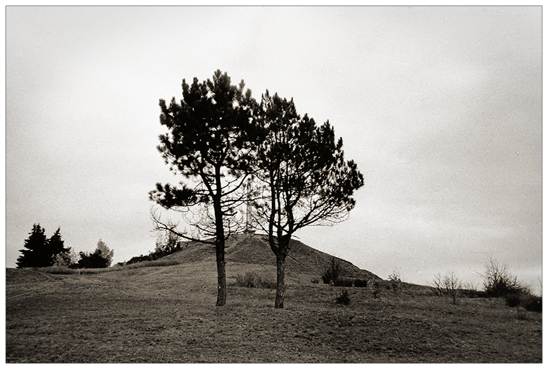

ОрвоПан 100. Использовать до 1997 г. Экспонировал как 40. Проявлял в составленном УП-5 (100+350) = 4 мин, при Т=18 град.

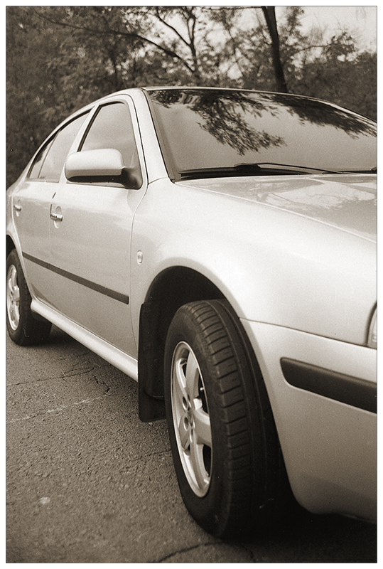

Kodak GA Gold 100, expired 1997-10
экспонирована с чувствительносью 6 единиц
По качеству - супер. Хотя можно было бы и с чувствительностью 12 ед, а может и 25. Не пробовали?
СообщениеДобавлено: 21 сен 2016, 20:20  Заголовок сообщения:
У меня только одна катушка этой пленки была. Снимал наугад, особо не надеясь на результат.
Негатив по плотности хороший получился. При 12-ти единицах тоже получилось бы нормально.

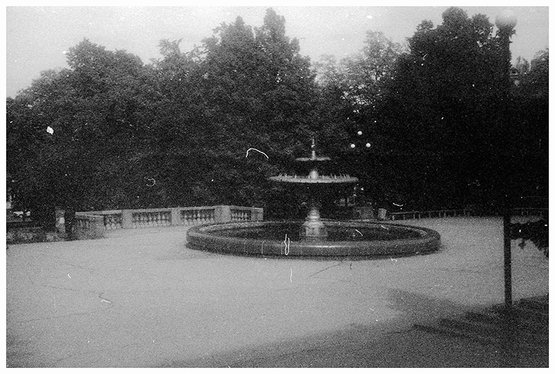

Вот немного помучил ДС-4 в проявителе D-19, пока только проба на предмет, получится ли что-то вообще.
Что-то получилось, но эмульсию подварил, тк проявлял при комнатной температуре, а это у меня сейчас +28 :D потом отбелка и повторная проявка на свету, далее фиксирование.
Отбелил и отфиксировал в растворах для С-41.
А вот так пленка выглядит в натуре :o Вуаль бичайшая и ещё похоже надо было дольше отбеливать.

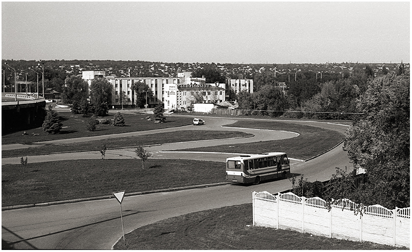

Доброго всем здравия :) По случаю приобрел вот такую кинопленку.
Банка была закупорена заводом изготовителем, а какое хранение было не известно. Вообщем брал как говорится "кота в мешке", благо за недорого. Наконец появилось немного свободного времени, и я сразу приступил к тестам. Первые пробы и полное разочарование
проявлял разными проявителями, вуаль прет, жесть. Пробовал с понижением t но все равно не то.
Более менее нормального результата, который меня бы устроил получилось с вот этим проявителем
+ к этому на 1 л добавил бромистого калия 3 гр. Результат получился на мой взгляд довольно не плохой. Погода правда была не ахти, сплошная облачность, серятина.
Пленку экспонировал исо 12, вода t 19, время проявления 14 мин.
