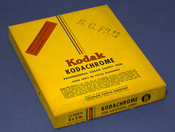

evgenys2005ss писал(а):
...и тут резкость.
Снимать не 135, а 6х9см (или хотя бы 6х7) и не иметь таких мыслей.
А хороший цвет (свет) в наших широтах не чаще кодахрома у домохозяек...
А что делать, если 6х9 мало, а хочется на 4х5?
На всех не угодишь, таки да.
